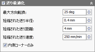

送り最適化をアクティブにするには、[パス]タブで[送り最適化]チェック ボックスを有効にします。
送り速度を減速する前の最大角度変更を指定します。
送りが減速する前の最小半径を指定します。
コーナー前での送り減速の距離を指定します。
コーナーで使用する減速された送り速度を指定します。
内側のコーナーの送り速度のみを減速することができます。
