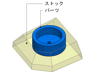

負荷制御は、任意の形状のストック定義をサポートします。
不規則なストック
  1. Inventor で、個別のソリッド ボディとしてストックを作成します。
  2. Inventor HSM で、新しいセットアップを作成し、作成したストックを選択します。

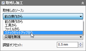

  4. [取残し加工]を有効にし、[取残しのソース][ストック セットアップから]に設定します。
    [取残しのソース]の[ストック セットアップから]
