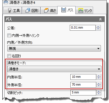

[渦巻き仕上げ]方法には、いくつかの異なるモードの操作があります。モードは、[パス]タブにある[渦巻きモード]ドロップダウン リストから選択します。
[渦巻きモード] を選択する
最初の 2 つのモードは、[渦巻き] と[円で渦巻き]で、[円で渦巻き]で半径の内側と外側に追加の円形パスが作成される以外は、同様の結果が得られます。
最後のモードは、[同心円]で、リンクされる同心円のパターンが生成されます。実際には渦巻きではなく、下に示すような、円形状パターンを生成します。
