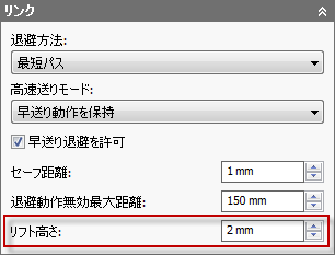

[リフト高さ]設定は、[リンク]タブの 2D および 3D の[ポケット][負荷制御][平坦部加工]方法で使用することができます。
[リフト高さ]設定
