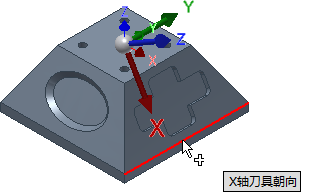

  5. 次に、X 軸の方向を指定する必要があります。[工具方向 X 軸]ボタンがアクティブであることを確認し、次の図に示すように、パーツの水平エッジを選択します。
