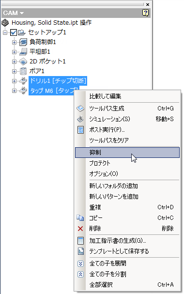

  1. CAM ブラウザから 1 つまたは複数の操作を右クリックします。
  2. ポップアップ コンテキスト メニューから[抑制]を選択します。

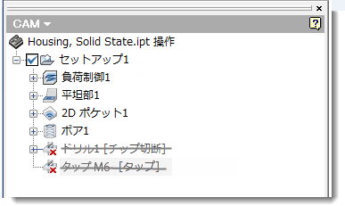

CAM ブラウザ で操作を省略する
操作が省略されると有効なツールパスが消去され、警告メッセージが表示されます。省略された操作は、淡色表示のグレーのカラーとツールパスが無効であることを示す小さな赤い「x」を使用して CAM ブラウザに表示されます。
省略された Drill1 と Tapping M6 の操作は淡色表示される
