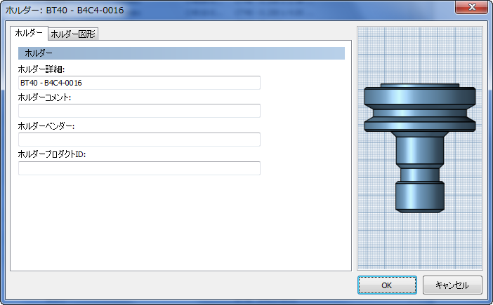

[新規ミル ホルダー]ダイアログ ボックスは、個々のミルホルダーを編集することができ、2 つのタブに分かれています。
ダイアログ ボックスの右側のプレビューではホルダーの形状が表示され、ホルダーへの変更を反映して自動的に更新されます。
工具ホルダーの説明文です。
工具ホルダーのテキストのコメントです。
工具ホルダーのベンダーです。
工具ホルダーのベンダーの識別子です(ID)。

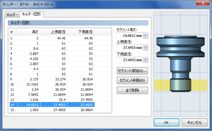

選択した工具ホルダー セグメントの高さです。
選択した工具ホルダー セグメントの上側直径です。
選択した工具ホルダー セグメントの下側直径です。
