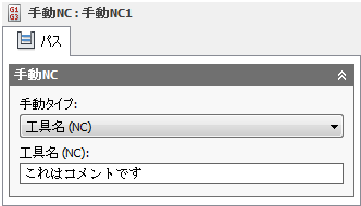

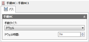

これらのエントリの 1 つを挿入するには、CAM ブラウザで任意の場所を右クリックし、ポップアップ コンテキスト メニューから[新しい操作]を選択します。
[新しい操作]コンテキスト メニューから[手動 NC]にアクセスする
次に、メニューから[手動 NC]を選択し、[手動タイプ]ドロップダウン メニューから適切な NC エントリのタイプを選択します。
手動 NC エントリの 2 つのタイプを編集する: コメントとドウェル
