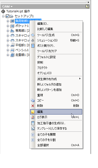

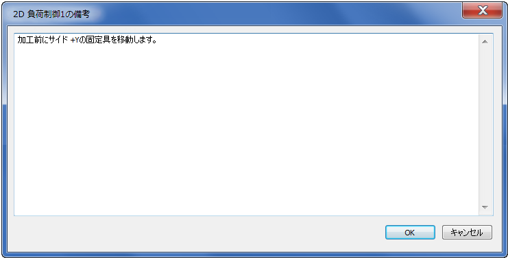

CAM ブラウザの右クリックで表示されるポップアップ コンテキスト メニューから[注釈編集]を選択すると各操作に注記を追加することができます。注記は、生成される加工指示書または NC プログラムの出力にすることができます。注記は一般に、CNC オペレータに重要な情報を伝えるために使用されます。HTML 加工指示書には既定で注記が含まれています。最も一般的なポストは注記を含めるように更新する必要があります。
操作の注記を編集する
