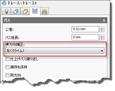

トレースを使用すると、選択した輪郭の左右に対して工具を補正することができます。
横方向補正 の方向
これは、2D 輪郭複合軸の輪郭加工方法で利用可能な補正方向パラメータのように機能し、Z の変化に追従したまま、選択した図形の左または右にオフセットされます。
