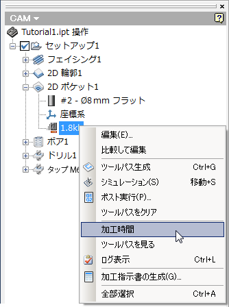

操作の加工時間の計算は、製造プロセスで重要な要素です。Inventor HSM は、高い精度で選択された操作の加工時間を測定および計算します。CAM ブラウザから、操作のツールパス コンポーネントを右クリックし、ポップアップ コンテキスト メニューから[加工時間]を選択します。
選択されたツールパスの[加工時間]を表示する

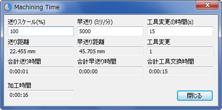

[加工時間]ダイアログ ボックスには、送り時間、早送り時間、および工具変更時間の合計として定義される合計加工時間に関する情報が表示されます。この値は、現在の工具の送りおよび速度データ、計算されるツールパスの長さ、およびダイアログを通じて入力できる早送り時間と工具変更時間を使用して計算されます。
[加工時間]ダイアログ ボックス
