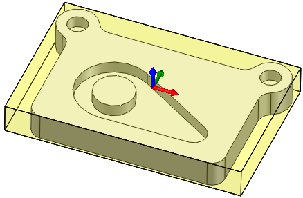

セットアップのストックをプレビューするには
CAM ブラウザの上部でセットアップ名を選択すると、セットアップのストックをすばやくプレビューすることができます。このフィーチャにより、セットアップを編集したりストックのシミュレーションに入ることなくストックが正しく設定されていることをただちに検証することができます。ストックのプレビューは、操作がアクティブでなくなると自動的に非表示になります。
選択したセットアップのストックをプレビューする
