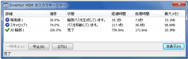

生成は、CAM ブラウザから直接監視することができます。再計算されている各操作のステータスと進行状況が、ブラウザの操作名の後の角括弧内に表示されます。
CAM ブラウザ の進行状況
ツールパスが生成されるにつれて、モデルのツールパス プレビューが更新されることに注目してください。これにより、誤ったセットアップ(間違った工具の表示、切込みピッチ、境界など)があった場合は、ツールパス全体が生成されるのを待った後にやり直す必要があると分かる代わりに、操作を中止することができます。

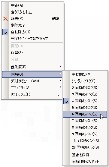

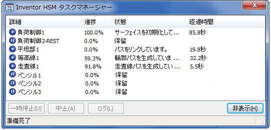

複数のタスクを再生成するときは、Inventor HSM によって同時に多くのジョブが自動的に開始されます。ジョブの数は、お使いのシステムの CPU コアの数に対応します。通常は、この対応によって最適なパフォーマンスを得ることができるからです。この動作を変更する必要がある場合は、タスク一覧を右クリックして、異なる[同時]設定を選択することで変更することができます。
同時のタスク数を変更する

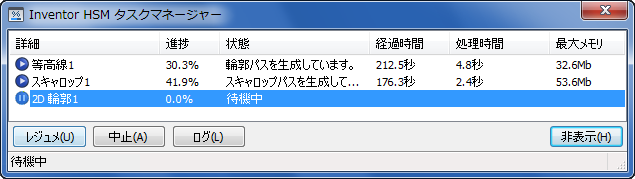

Inventor HSM は、自動的にタスクを開始するときにこの制限に従いますが、[タスク マネージャ]ダイアログ ボックスで[再開]ボタンをクリックすることで、常に追加のタスクを手動で開始することができます。これは、大きなタスクを多数実行中だが、すぐに計算する必要のある追加のタスクを作成し、既に実行中のタスクの完了を待つことができない場合に便利です。
保留中のタスクを強制的に開始する

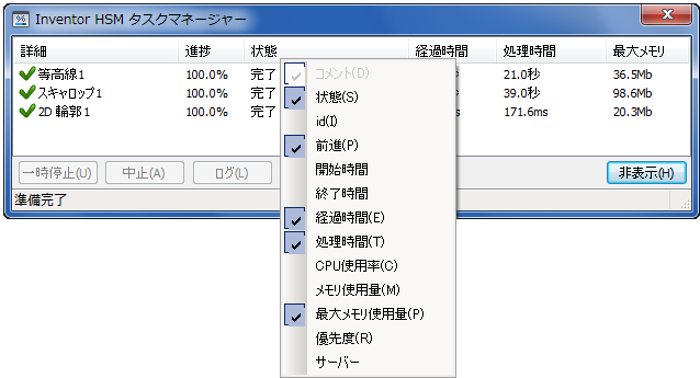

ここに示す画面に[処理時間]と[最大メモリ]という追加の列が表示されていることに注目してください。これらの列と追加のオプションは、表示されている列見出しのいずれか 1 つを右クリックすることで有効にすることができます。
タスク一覧に表示する列を選択する
