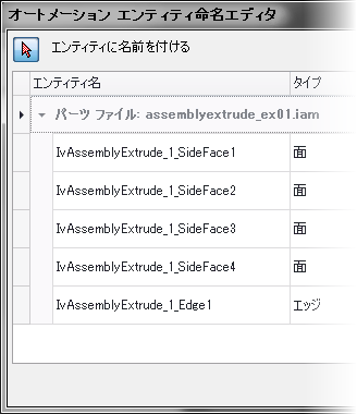

IvAssemblyExtrudeFeature には、自動エンティティ命名メカニズムがあります。図に、自動で適用されたエンティティ名を、エンティティ命名エディタに表示されるとおりに示します。
この例では、押し出しの "すべて" タイプを示します。Extrude_HalfCircle_1 は、押し出しプロファイルの定義に使用するスケッチです。

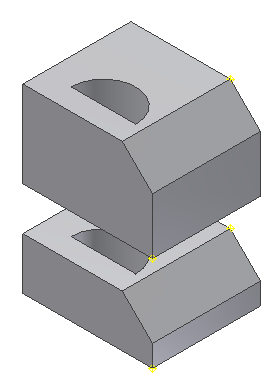

この例では、34 単位の距離で終了する押し出しを示します。Extrude_HalfCircle_1 は、押し出しプロファイルの定義に使用するスケッチです。
| 名前: | AssemblyExtrude_Ex02 |
| デザイン: | IvAssemblyDocument |
| 子の名前: | Part1 | |
| 子のデザイン: | :Extrude_Part | |
| [名前] | [タイプ] | 指定値 |
| height | 数 | 20 |
| 長さ | 数 | 30 |
| 子の名前: | [パーツ 2] | |
| height | 数 | 12 |
| 長さ | 数 | 30 |
| 子の名前: | Extrude_HalfCircle_1 | |
| 子のデザイン: | :Extrude_HalfCircle | |
| 半径 | 数 | 7.5 |
| 子の名前: | IvAssemblyExtrude_1 | |
| 子のデザイン: | :IvAssemblyExtrudeFeature | |
| sketchPart | パーツ | Extrude_HalfCircle_1 |
| sketchName | 文字列 | "sketch1" |
| extentDirection | すべて | :Negative |
| distance | 数 | 34 |
