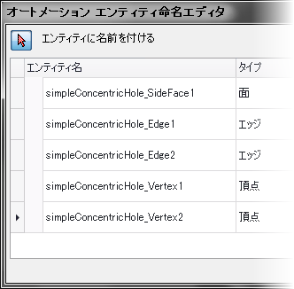

IvPartHoleFeature には、自動エンティティ命名メカニズムがあります。図に、自動で適用されたエンティティ名を、エンティティ命名エディタに表示されるとおりに示します。
