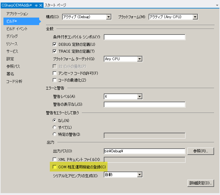

  1. [アプリケーション プロパティ]ダイアログ ボックスの[ビルド]タブ内の[出力]で、[COM 相互運用機能の登録]のチェック ボックスをオフにします。

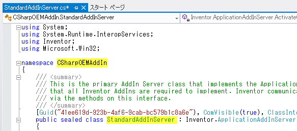

    下図の強調表示部分のように、[アセンブリ名]で、assemblyIdentity 要素の属性がアセンブリの名前になります。
    clrClass 要素の "name" 属性は、2 つのパーツで構成され、ピリオドで区切られています。1 番目は、COM クラスが定義されるネームスペースの名前です。この例では、CSharpOEMAddIn です。2 番目のパーツは、ApplicationAddInServer インタフェースを実装するクラスの名前で、"StandardAddInServer" です。両パーツを下図で強調表示して示します。

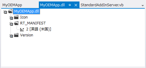

    マニフェストが完全に埋め込まれていることを確認するには、Visual Studio にアドイン .dll をドラッグします。下図に示すように、"RT_MANIFEST" フォルダが表示されます。"2" のアイコンをダブルクリックして、実際のマニフェスト データを表示します。
