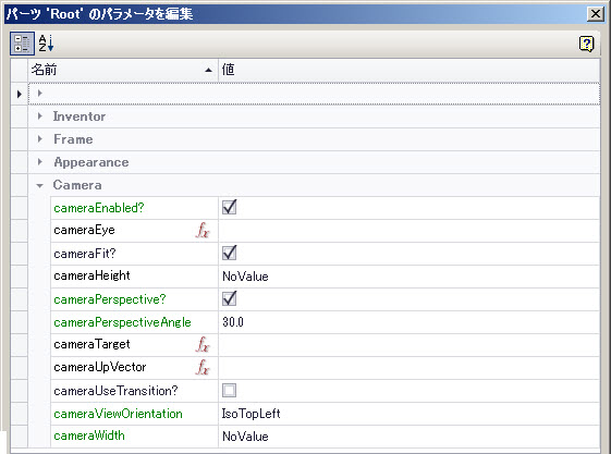

例 1
アセンブリ ドキュメントのカメラ パラメータの引数は、iv_setCamera()と同じです。
