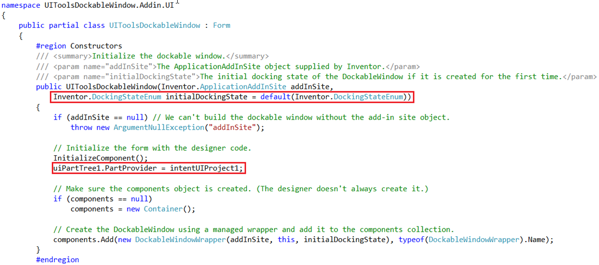

UIPartTree コントロールのパーツ プロバイダを設定します。
Inventor.DockingStateEnum parameter上記の部分を、このパラメータの以下の既定値を追加して修正します
default(Inventor.DockingStateEnum)
public UIToolsDockableWindow(Inventor.ApplicationAddInSite addInSite,
Inventor.DockingStateEnum initialDockingState = default(Inventor.DockingStateEnum))
uiPartTree1.PartProvider = intentUIProject1;
