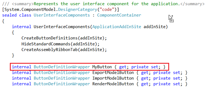

    1. Addin Visual Studio プロジェクトで、"UI" 組織フォルダを展開し、ファイル "UserInterfaceComponents.cs" を開きます。このファイルは、リボンとボタンの作成を扱うクラス UserInterfaceComponents を定義します。
    2. このクラスに ButtonDefinitionWrapper オブジェクトを追加してカスタム ボタンを定義します。
    3. クラスのコンストラクタの下で、既存のボタン定義に新しいボタンを追加します。
    4. 既存のボタンを削除するには、その定義を削除するか、コメント アウトします。他のボタン定義の下に次の行を追加します。
       internal ButtonDefinitionWrapper MyButton { get; privateset; }

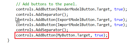

  7. リボンにカスタム ボタンを追加する:
    1. UserInterfaceComponents.cs で、CreateAssemblyRibbonTab メソッドを指定します。このメソッドは、各コンポーネントをアドイン リボンに追加して表示します。ボタンはこのメソッドの下部でリボンに追加されます。行を追加して独自の新しいボタンを追加します。
    2. 次の行を追加して新しいボタンを追加します。
       controls.AddButton(MyButton.Target, true );
      ボタンはリボンに左から右に追加されるため、ボタンを表示する場所を考慮します。

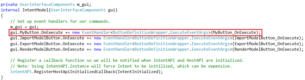

  9. OnExecute ハンドラを登録する:
    1. IntentModel クラスのコンストラクタで、次の行を追加して GUI でイベント ハンドラを登録します。
       gui.MyButton.OnExecute += new EventHandler < ButtonDefinitionWrapper. ExecuteEventArgs >(MyButton_OnExecute);

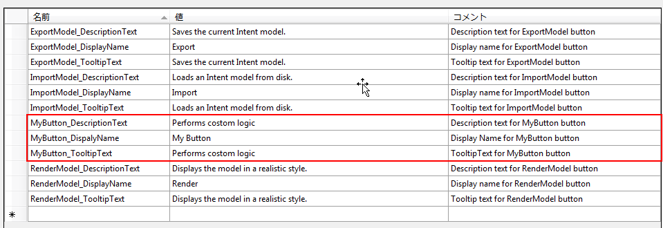

  11. ボタンにテキストを追加する:
    1. ボタンにカスタム アイコンとヘルプ テキストを追加するには、プロジェクトの Resources 組織フォルダの Resources.resx デザインを編集します。
      このファイルは、各ボタン用の文字列とイメージのセットを定義します。
    2. ボタンに必要な文字列を追加するには、他のボタンのモデルに厳密に従います。各リソース名の接頭辞には、ボタンのインスタンス化に使用したのと同じ文字列を使用します。
      <name>_DisplayName 文字列はカスタム ボタンのアイコンの下に表示される名前を定義します。
      <name>_DescriptionText はカスタム ボタンにカーソルを合わせたときのテキストを定義します。
      <name>_ToolTip は DescriptionText 文字列と同一です。

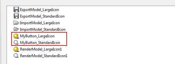

  12. カスタム アイコンを追加する:
    1. Resources.resx ファイルで、現在は[文字列]と表示されているドロップダウン メニューで[イメージ]を選択します。
    2. このビューでは各ボタンのアイコンを定義します。イメージ <name>_LargeIcon および <name>_StandardIcon を指定し、ButtonDefinitionWrapper クラスがそれらを追加するようにします。大きなサイズのアイコンは 32x32 ピクセルで、標準のアイコンは 16x16 ピクセルです。
      例として、Render アイコン セットを再利用してそれらを MyButton_LargeIcon および MyButton.StandardIcon に新しく指定するか、任意のイメージを使用します。
