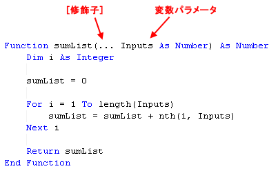

変数引数パラメータ(...)
変数パラメータは、モディファイヤとして省略記号(...)で宣言されます。関数を宣言して任意の数のパラメータを取得できます。必須またはオプションのパラメータが一致すると、残りのパラメータが一覧にまとめられます。この一覧は、変数パラメータの値として提供されます。
関数ごとに 1 つの変数パラメータのみを使用可能で、宣言の最後のパラメータにする必要があります。変数パラメータの ... を省略すると、コンパイル時エラーが発生します。オプションのタイプ名を指定した場合、一覧内の各要素のタイプを示します。一覧にさまざまなタイプのパラメータが記述されている場合には、タイプ任意を使用します。
関数のボディ内で、変数パラメータを一覧として使用することができます。値が提供されていない場合、一覧は空になります。そのため、変数パラメータ一覧もオプションで、空の一覧という固定された既定値を持ちます。
次の例は、タイプが数字の 1 つの変数パラメータを持つ関数を示します。関数呼び出しから提供される引数のタイプは、すべて数字または整数である必要があります。
