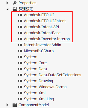

UI ツール コントロールをアドイン フォームに追加する前に、最初に Visual Studio 2010 プロジェクトに UI ツール アセンブリへの参照を追加します。UI ツールを使用する必要がある 2 つの DLL 参照、Autodesk.ETO.UI.dll、Autodesk.ETO.UI.Intent.dll があります。コア Intent Autodesk.Intent.API.dll、および Autodesk.IntentBase.dll アセンブリへの参照も必要です。最後に、この UI は Inventor のアドインとして実行されるため、Autodesk.Inventor.Interop.dll への参照が必要です。
これらの DLL の参照を追加したら、Visual Studio ツールボックスからさまざまな UI ツール コントロールを追加します。これらのコントロールは、[ETO Series Studio コントロール]という名前のタブのツール ボックスにあります。

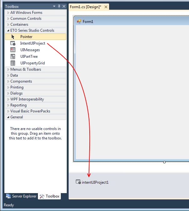

IntentUIProject コントロールは、UI ツールのコントローラとして使用されます。プロジェクト レベルのすべての情報が格納され、すべての UIParts を管理します。他の UI ツール コントロールを機能させるには、IntentUIProject をツールボックスからフォームにドラッグして UI に追加します。

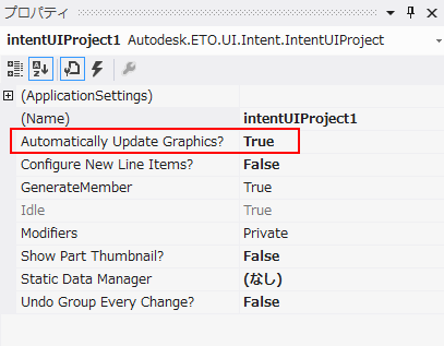

既定では、IntentUIProject は、Intent モデルへの変更が行われたときに自動的に更新するためのグラフィックスを発生しません。この動作は、時間がかかる 1 つずつのグラフィックスの更新を待たずに一連の変更を実行できるようにします。ただし、サンプル プロジェクトはシンプルなため、著しいパフォーマンス負荷をもたらさずに自動更新可能です。フォームに追加した IntentUIProject に移動して、[プロパティ]で[グラフィックスを自動的に更新しますか ?]をTrue に設定します。

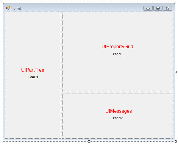

3 つの残りのコントロールを UI に追加する前に、いくつかの SplitterPanels を追加します。フォーム内で簡単に配置やサイズの変更をすることができます。UIPartTree は左側になり、UIPropertyGrid と UIMessages は右側に縦にスタックされます。

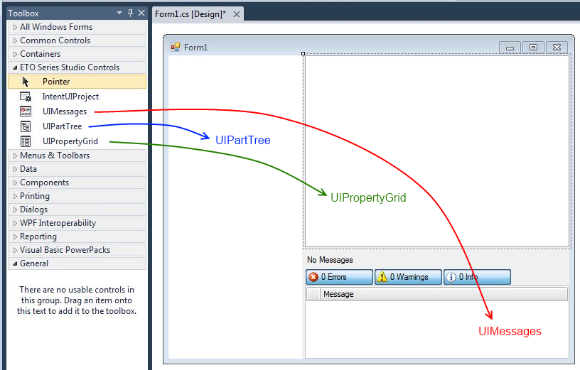

ここで、対応するコントロールを SplitterPanels 内のそれらの場所にドラッグし、ドッキング プロパティを[塗り潰し]に設定します。

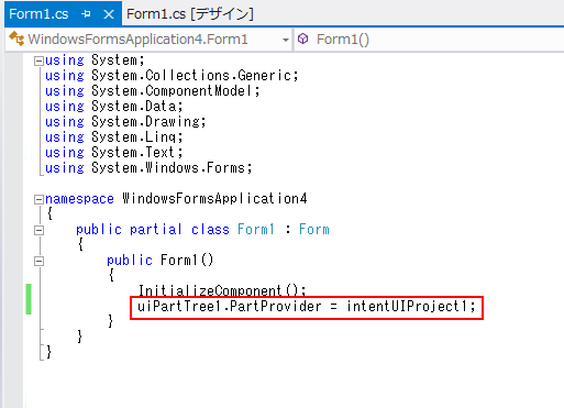

UIPartTree コントロールのパーツ プロバイダをコードの UIProject コントロールに設定します。

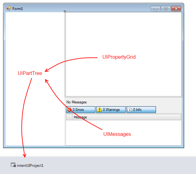

次のイメージは、UI 内のさまざまなコントロール間の PartProvider リレーションシップを示します。
UIPropertyGrid と UIMessages は両方とも PartProvider プロパティを UIPartTree に設定されています。UIPartTree は、PartProvider を IntentUIProject に設定されています。
