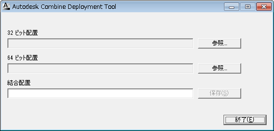

  2. 配置の[Tools]フォルダで、CombineDeploy.exe ツールをダブル クリックします。
  3. ツールのパネルで、32 ビット配置と 64 ビット配置を指定し、結合配置にわかりやすい名前を入力します。
    結合配置は、32 ビットおよび 64 ビット配置と同じフォルダに保存されます。
