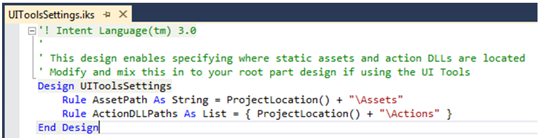

Intent セッションで DLL のアクションをロードするよう指定するには、ActionDLLPaths ルールを設定します。このルールでは DLL のロード元の場所を定義します。ETO Series Studio で "Autodesk ETO Series カスタム ホスト デザイン ライブラリ" プロジェクトを作成すると、UIToolsSettings デザインが以下を生成します。
プロジェクト テンプレートを使用しない場合、このデザインを手動で作成することや、ActionDLLPaths ルールをルート デザインに手動で追加することができます。
