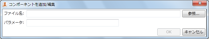

実行するファイル
セットアップが完了した後に実行する任意の数のファイルを指定することができます。これらのファイルを使用して、ファイルのインストール後に必要な登録などの操作を行うことができます。これらのファイルはウィザードでの一覧の順に実行されます。上/下ボタンを使用して順番を変更します。
ここで指定した実行可能ファイルはインストールにパッケージ化されず、インストールされません。代わりに、セットアップの完了後に RunFiles というサブフォルダに保存され、そこから実行されます。これらのファイルはプロジェクトの場所の {ProjectDirectory}¥Output¥Setup¥RunFiles にあります。
