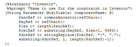

Ref
Ref 関数は参照チェーンを表す文字列を使用します。参照チェーンの構文が変更されました。互換性の理由から、Intent Language バージョン 3.0 では以前の Intent 言語バージョンのコロン ベースの構文を受け入れます。このため、次のようなステートメントは、
次のように変換されますが、
正常に機能します(wayToUpdate が文字列と評価されることを前提としています)。ただし、これは言語ソースを文字列として取るその他の関数ではあてはまりません。
