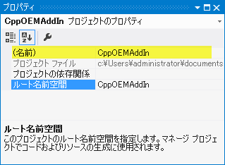

assemblyIdentity 要素の名前は、次の図でハイライト表示されているようにプロジェクトの名前です。

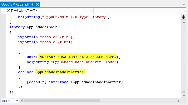

clsid はアドインのクラス ID であり、次の図に示すように、アドインに関連付けられている .idl ファイル内にあります。マニフェスト ファイルではかっこが必要です。
