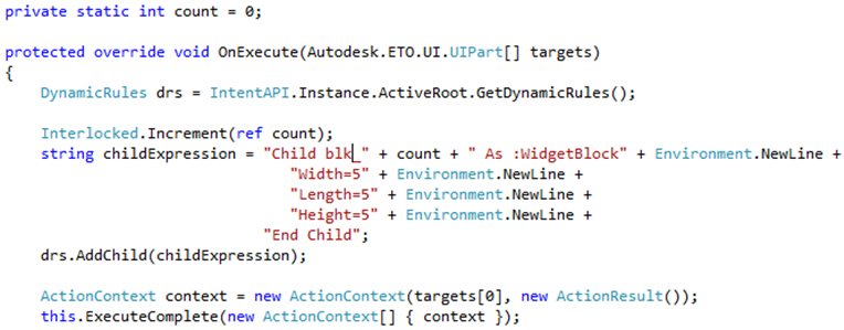

  3. OnExecute()メソッドをオーバーライドします。OnExecute にはクライアント側のイベントに応答してサーバ上で実行されるコードが含まれている必要があります。次の例は、子ブロックを動的に追加する実装例です。
    ターゲットと呼ばれる渡されたパラメータはパーツの配列ですが、これには常に 1 つの項目、UIPartsTree で選択されたパーツが含まれます。IntentAPI が使用可能であることに注意してください。このメソッドの最後に、ExecuteComplete()メソッドを呼び出す必要があります。これは、アクションが完了し、UI が更新できることを UITools に通知します。

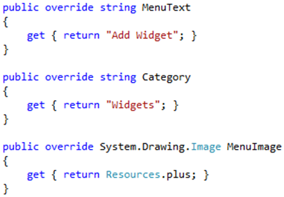

  4. ベース クラス内のプロパティをオーバーライドします。[名前]プロパティは、アクション ルールのアクションの名前を指定します。
    MenuText、Category、および MenuImage プロパティは、アクションをリボン上に表示する方法を指定します。
    次のイメージはこのアクションの結果を示しています。リソース ファイル内の 32 x 32 のイメージを使用することができます。

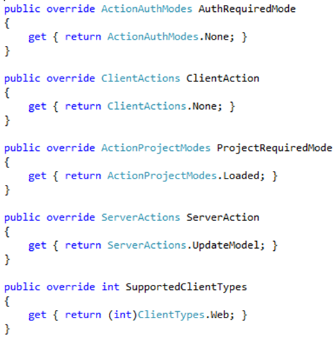

  5. アクションのさまざまな動作を定義するプロパティをオーバーライドします。
    これらの設定は、ほとんどのアクションに対して機能します。ServerAction プロパティは例外です。アクションが完了した後で UI を更新するには、UpdateModel に設定します。それ以外の場合は、ReturnResult に設定します。
