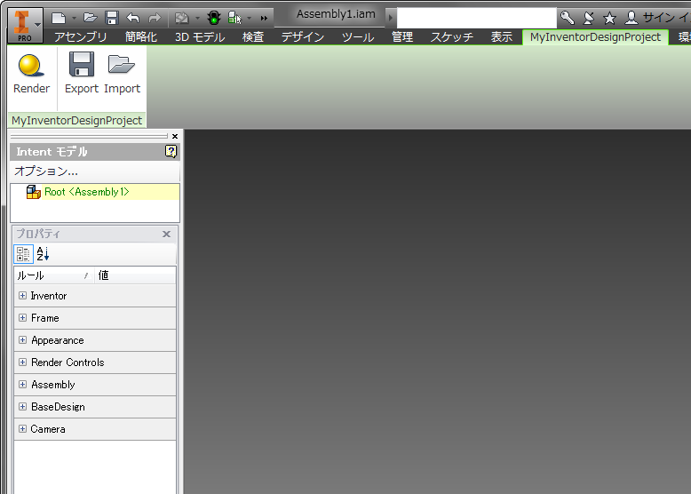

アドイン プロジェクトをビルドして Inventor を実行する場合、ここで、いくつかのサンプル リボン バー項目とともにロードされたアドインを確認できる必要があります。下のイメージは、上記のサンプル プロジェクトの実行結果を示します。
