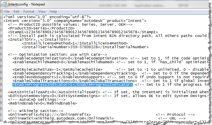

EnableProgress インジケータを設定する
進行状況インジケータの表示をコントロールする
IntentAPI.Instance.Options.IsRenderProgressEnabled

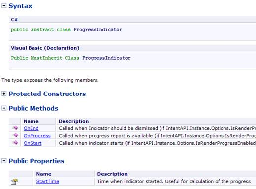

カスタムの進行状況インジケータを作成する
class NullProgressIndicator : ProgressIndicator
public NullProgressIndicator() : base() {}
public override void OnStart() {}
public override void OnProgress(long curValue, long maxValue) {}
public override void OnEnd() {}
