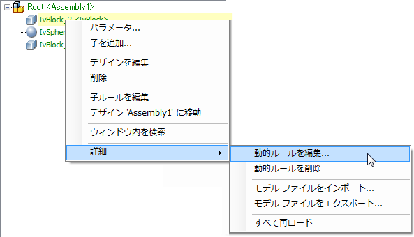

  1. リボンの[ツール]タブの[ETO]パネルで、[デザイン エディタ]をクリックします。デザイン エディタで、現在のモデルまたは子のルート デザインを編集します。
  2. [パラメータ]をクリックして、Intent パーツのパラメータ値を追加または変更します。
  3. [子を追加]をクリックして、選択したモデルのパーツに動的な子を追加します。
  4. [ルート デザインを変更]をクリックして、最上位アセンブリのデザインを別のデザインに置き換えます。必要に応じて、ルートデザインを変更するときに動的ルールと動的な子を削除することができます。
  5. [子ルールを編集]をクリックし、デザイン エディタまたはダイナミック ルール エディタのいずれかで、選択したパーツが作成されるルールのソースを表示します。
  6. [詳細][動的ルールを編集]をクリックして、選択した Intent パーツの動的ルールを表示または編集します。
  7. [詳細][動的ルールを削除]をクリックして、選択した Intent パーツの動的ルールを削除します。
  8. [詳細][モデル ファイルをインポート]をクリックして、以前にエクスポートしたモデル(*.ikm)ファイルを、選択したノードの現在のモデルにインポートします。
  9. [詳細][すべてを元に戻す]をクリックして、ディスクからすべてのデザイン(*.iks)ファイルを再ロードします。外部エディタを使用してデザインを変更する際に特に役立ちます。
