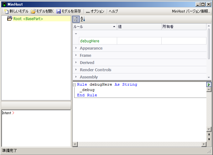

  1. Intent /bin フォルダで、MinHost.exe を開きます。
  2. 右下のウィンドウをクリックし、次を入力します。
    Rule debugHere As String
     _debug
    End Rule
  3. [OK]をクリックします。(動的)ルールがコンパイルされ、ルートに追加されます。
  4. 上部にある "空の" カテゴリを展開し、次のイメージを表示します。
  5. debugHere の右側にある[値]セルをクリックし、[評価]を選択します。Intent デバッガが表示されます。
