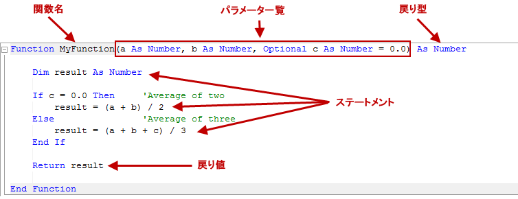

関数構文
関数の宣言は、キーワード Function で始まり、次に関数名が続きます。パラメータの一覧には、関数に渡される変数の名前とデータ タイプが記述されます。オプションのパラメータは、Optional キーワードで識別され、既定値を有する必要があります。関数は値を返します。戻り値のデータ型の直前にキーワード As があります。キーワード Return は、関数によって返される値を指定するために使用されます。関数はキーワード End Function で終了します。
注: パラメータの一覧にはカンマで区切った 1 つまたは複数のパラメータが記述されます。

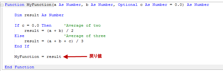

または、下に示すように値に関数を設定することで戻り値を指定できます。
