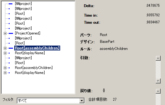

ビューに Intent の呼び出しの履歴が表示されます。特定の呼び出しについて、パーツなどを含む呼び出し時間を見ることができます。
下部のコンボ ボックスで不要な呼び出しをフィルタします。
ノードのアイコンのサイズは、ツリー ノードの特定の兄弟によってかかった相対時間を示します。

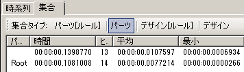

集合ビューは、ルール、パーツ、デザインのメトリック(かかった合計の時間とヒット数)を調査します。たとえば次は、Intent パーツをロードするための呼び出しを示しています。
