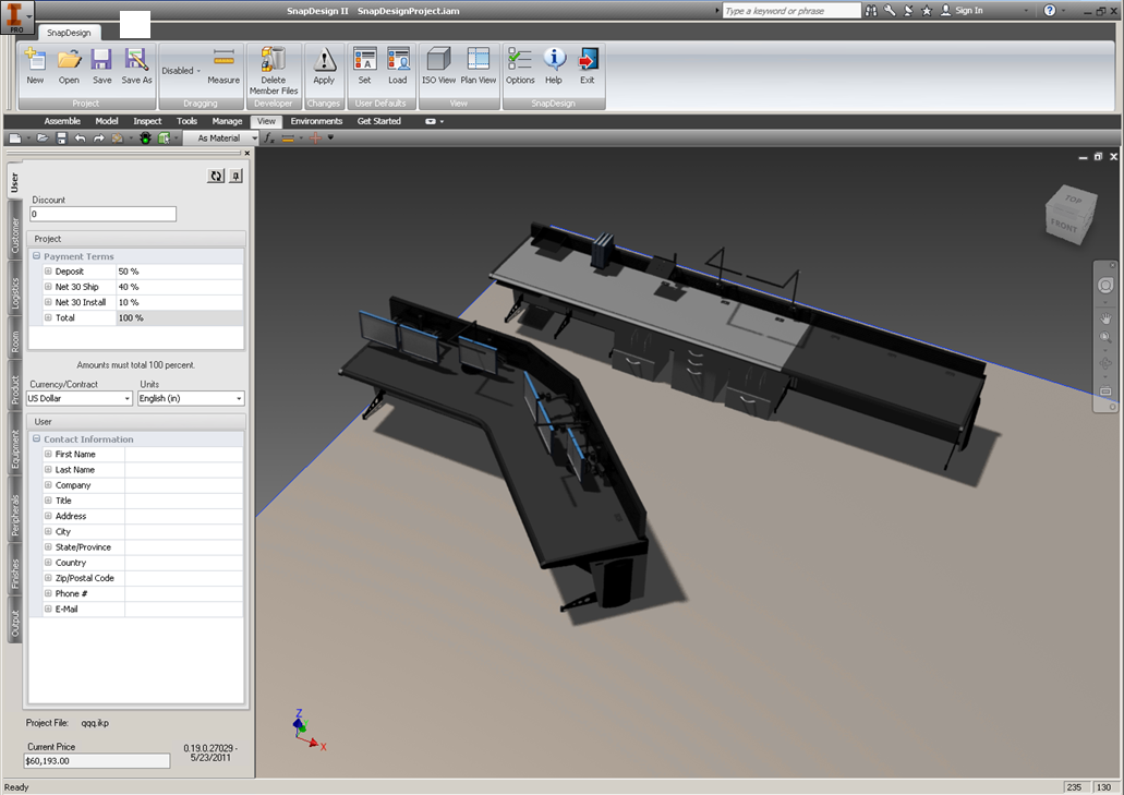

複数モデル アプリケーション
多くの場合、最終デザインのパーツやサブアセンブリを先に決定することはできません。たとえば、制御室やオペレーション センターのコンソールの設計を考えてみます。それぞれの顧客に固有の要件があり、固有の設計やソリューションが必要となります。ある顧客は 3 人のオペレータ用のスペースに 1 つの小さなコンソールと関連設備が必要です。別の顧客は大人数と設備を収容するためにさまざまな設計の複数のコンソールが必要になります。
次のイメージは、コンソールのカスタム設定を示しています。
Evans Console のイメージの紹介
このタイプのソリューションでは、Inventor ETO ソリューション作成者がすべての有効な設定を予測することはできません。トップ レベルの設計では、典型的なソリューションが無いため、必要なすべての子ルールが含まれるわけではありません。単一モデルの場合よりも柔軟なソリューションが必要とされます。
複数の設定可能なパーツやサブアセンブリでモデルを構築する場合、Intent の作成者は、最上位アセンブリに子をインタラクティブに追加するソリューションを構築します。このソリューションでは、最上位の Intent デザインに顧客情報やマテリアルのタイプなどの全体設計に関するパラメータが含まれます。必要なすべての子ルールは含まれません。このため、最上位の設計を使用して新しいアセンブリを作成する場合は、アセンブリは空です。アセンブリ ファイルに動的に子ルールを追加し、ソリューション作成者によって使用可能となった設計から選択することによって、必要な設計を追加します。

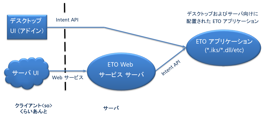

デスクトップと Web アプリケーションのアーキテクチャ
デスクトップと Web アプリケーションのアプリケーション アーキテクチャでは、アプリケーションから UI を分離する必要があります。すべて Inventor で作成されたアプリケーションはアドインなしで実行する必要があります。アドイン コードをビジネス ロジックとミックスすることはできません。ビジネス ロジックは、Intent のルールまたは dll で駆動する必要があります。
サーバ API は完全な API のサブセットです。UI または ビューア(つまり、ビュー、リボン、CommandManager)が必要な API は、通常サポートされていません。サーバ ベースのアプリケーションをサポートするには、これらの API を ETO アプリケーションの重要な部分として使用することはできません。
