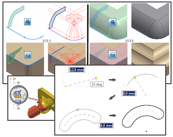

新機能の紹介
このリリースの新機能を一覧表示および説明します。
アクセス: リボンの[スタートアップ]タブで、[新機能の紹介]をクリックします。
