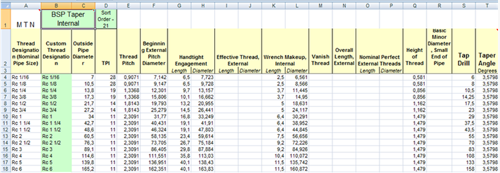

テーパねじタイプ ワークシートの形式
一番上の 3 行には、列見出しとその他の一般的なデータが格納されます。この領域の重要なセルは以下のとおりです。
A1
このセルは、ワークシートが穴フィーチャとねじフィーチャによってどのように使用されるかを示します。
  • I は、ワークシート内の距離データがインチ単位であることを示します。I または M を指定する必要があります。
  • M は、ワークシート内の距離データが mm 単位であることを示します。I または M を指定する必要があります。
  • N は、ワークシートにめねじに関するデータのみが含まれていることを示します。X または N を使用できます。X と N を省略した場合、ワークシートはおねじ用とめねじ用の両方で使用できます。
  • T は、ワークシートにテーパねじが含まれていることを示します。これは、すべてのテーパ ワークシートに必須の文字です。
  • X は、ワークシートにおねじに関するデータのみが含まれていることを示します。X または N を使用できます。X と N を省略した場合、ワークシートはおねじ用とめねじ用の両方で使用できます。
B1/C1
結合されたこのセルには、ダイアログ ボックスに表示されるカスタムねじタイプ名が格納されます。このねじタイプ名は、ワークシートのタブに表示される名前と異なり、設計データを交換する機能に支障をきたすことなく、さまざまな言語や環境に合わせてカスタマイズできます。
D1
このセルには、ダイアログ ボックスのねじタイプ一覧の順序を決定するために使用される、並べ替え順が格納されます。番号が連番である必要はありません。番号が小さいねじタイプほど、一覧の上部に表示されます。
ねじデータが格納された領域は、4 行目から始まります。次に、各列とその内容を示します。
A
ねじ指定、つまりねじの呼びサイズを示します。選択したねじを識別するためのキーです。
B
図面で正しいねじコールアウトを取得するために役立つ、カスタムねじ指定を示します。
C
パイプの外径を示します。
D
TPI 値を示します。
E
ピッチ距離を示します。ピッチ距離とは、あるねじ上の 1 点から次のねじ上の対応する点までの距離のことであり、ねじ軸に沿って測定されます。
F
外部ピッチ径の開始値を示します。
G
手締めねじの噛み合い長さを示します。これは、テーパめねじとテーパおねじを手締めした場合の、両ねじ間の標準的な噛み合いの長さに相当します。
H
手締めによる噛み合い位置におけるピッチ径を示します。
I
有効なおねじ長を示します。
J
おねじの大端における有効なピッチ径を示します。
K
テーパめねじのレンチ補足長を示します。
L
テーパめねじのレンチ補足長のうち、小端におけるピッチ径を示します。
M
テーパおねじの消失長を示します。
N
テーパおねじの全長を示します。
O
ノミナル(完全)テーパおねじの長さを示します。
P
ノミナル(完全)テーパおねじのピッチ径を示します。
Q
ねじ高を示します。
R
パイプの小端における基本副径を示します。
S
テーパめねじのタップ ドリル径を示します。
T
テーパ角度をねじ山の角度として度単位で示します。
