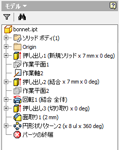

[インライン作業フィーチャを自動非表示]
別の作業フィーチャで使用される作業フィーチャを自動的に非表示にします。作業フィーチャを自動的に非表示にするには、このチェック ボックスをオンにします。自動非表示を無効にするには、このチェック ボックスをオフにします。
[作業フィーチャとサーフェス フィーチャを自動で下位階層に折りたたみ]
ブラウザの既定の動作の制御の基本設定を行います。
注: このオプションは、ブラウザの[下位階層に折りたたみ]右クリック メニューを使用して、フィーチャごとにオーバーライドすることができます。
[ブラウザ内のフィーチャ ノード名の後に拡張情報を表示]
パーツ フィーチャの詳細情報がブラウザに表示されます。
フィーチャの拡張名は、パーツ、シート メタル パーツ、アセンブリ モデリング ビュー、および図面環境で使用できます。拡張された文字列の形式や内容を変更することはできません。
