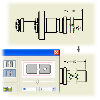

  1. グラフィックス ウィンドウで破断線を選択し、右クリックして[破断を編集]を選択します。
  2. ダイアログ ボックス内のオプションを変更して、[OK]をクリックします。
注: 破断の方向は編集できません。破断の方向を変更するには、破断を削除してから新しい方向にもう一度破断を配置します。
破断で使用されるコンポーネント ビューの位置と範囲を編集する
  1. ビューの破断を選択して、破断線をハイライト表示します。
  2. 破断線をドラッグして、破断の位置を変更します。
  3. 破断線のどちらかをドラッグして、使用されるコンポーネント ビューの範囲を増減します。元のビューの破断位置から離れる方向に破断線を移動すると、使用されるコンポーネント ビューの範囲が増加します。元のビューの破断位置の方向に破断線を移動すると、使用されるコンポーネント ビューの範囲が減少します。
