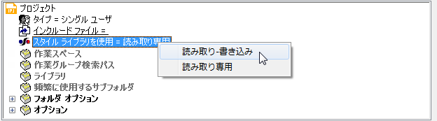

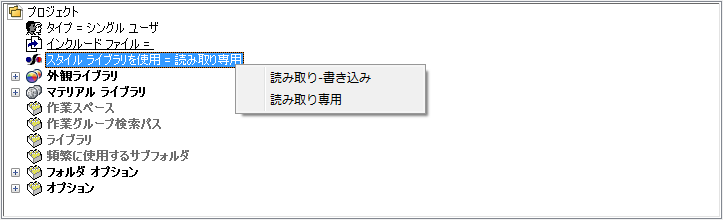

手順 2: 新しいバージョンの Inventor をアクティブにし、[プロジェクト]ダイアログ ボックスで既定のプロジェクトを選択します。次に、[スタイル ライブラリを使用]の値を確認し、[スタイル ライブラリを使用]=[はい]または[スタイル ライブラリを使用]=[読み取り-書き込み]と設定します。
カスタム テンプレートのマイグレーションに関するヒント
Inventor 2012 では、[スタイル ライブラリを使用]=[いいえ]オプションはプロジェクト ファイル設定から削除されました。Inventor 2012 以降は、スタイルがスタイル ライブラリ内のスタイルと一致する場合、Inventor ドキュメントからすべてのスタイルが自動的に消去されます。カスタマイズしたスタイルを、旧バージョンのスタイル ライブラリではなくカスタマイズしたテンプレートに基づいて定義する場合は、次の図のように、[スタイル ライブラリを使用]=[はい]または[読み取り - 書き込み]に設定します。この場合、カスタマイズしたテンプレートのカスタマイズしたスタイルは、新しいバージョンの Inventor のスタイル ライブラリに保存されます。

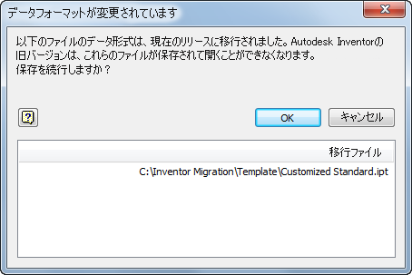

手順 3: カスタマイズした従来のテンプレートを開き、マイグレーション用に保存します。

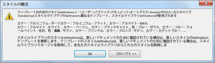

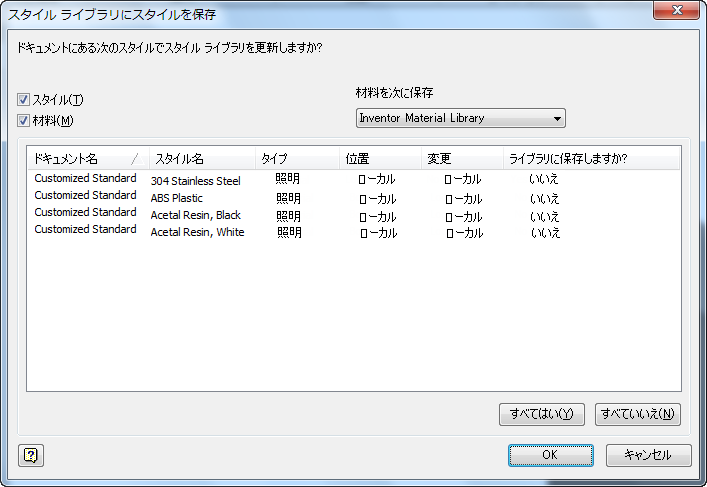

手順 4: カスタマイズしたテンプレートのカスタマイズしたスタイルをスタイル ライブラリに保存します。[管理]タブ [スタイルと規格] [保存]の順にクリックし、[スタイル ライブラリにスタイルを保存]ダイアログ ボックスを開きます。[ライブラリに保存しますか?]列では既定で、すべてのローカル スタイルが[はい]になっています。次に、それらをスタイル ライブラリに保存するかどうかを確認します。[変更]列に[ローカル]、[位置]列に[両方]が表示されている場合、このスタイルは両方のライブラリに存在しますが、値は異なります。必要に応じて次の作業を行います。
値を異なったままにしておくと、それに基づいてファイルを作成する際に次のような警告ダイアログが表示されます。
この警告ダイアログを表示しないようにする方法については、Inventor 製品サポート ブログ「Being Inventive」の投稿記事「Style Conflict message」を参照してください。
注: テンプレートのローカル スタイルおよびスタイル ライブラリのマイグレーションについて検討します。スタイル ライブラリのマイグレーションに関する詳細については、ここを参照してください。また、[プロジェクトを設定]ダイアログ ボックスで[スタイル ライブラリを使用]=[読み取り - 書き込み]に設定します。
手順 5: カスタマイズした従来のテンプレートのローカル スタイルをマイグレーションしたら、テンプレートを保存します。
