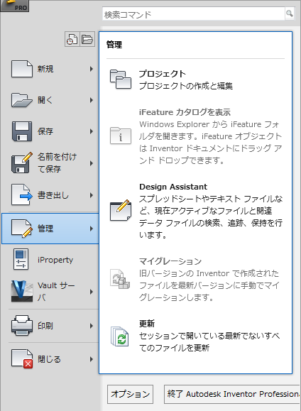

[マイグレーション]コマンドを使用するには、次の手順に従います。
  1. 旧バージョンの Autodesk Inventor (Autodesk Inventor 2008 まで)で作成されたファイルを開きます。
  2. > [管理] > [マイグレーション]をクリックします。
[マイグレーション]コマンドは、現在のファイルがまだマイグレーションされていない場合にのみ使用できます。
