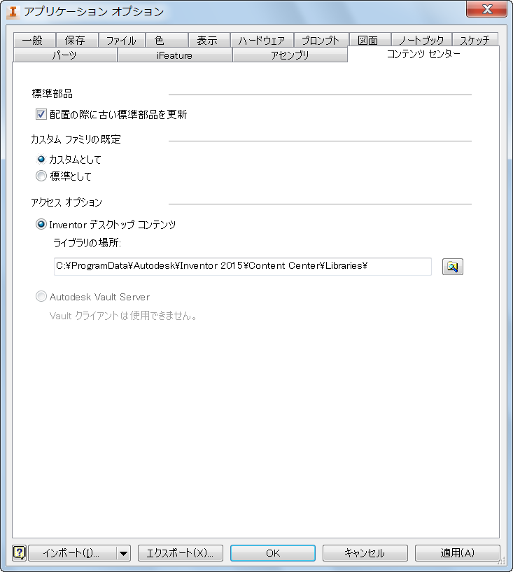

Inventor デスクトップ コンテンツの既定の場所は、C:¥ProgramData¥Autodesk¥Inventor <バージョン番号>¥Content Center¥Libraries フォルダまたは C:¥Documents and Settings¥All Users¥Application Data¥Autodesk¥Inventor <バージョン番号>¥Content Center¥Libraries フォルダです。この既定の場所は、[アプリケーション オプション]の[コンテンツ センター]タブで変更できます。次の図を参照してください。

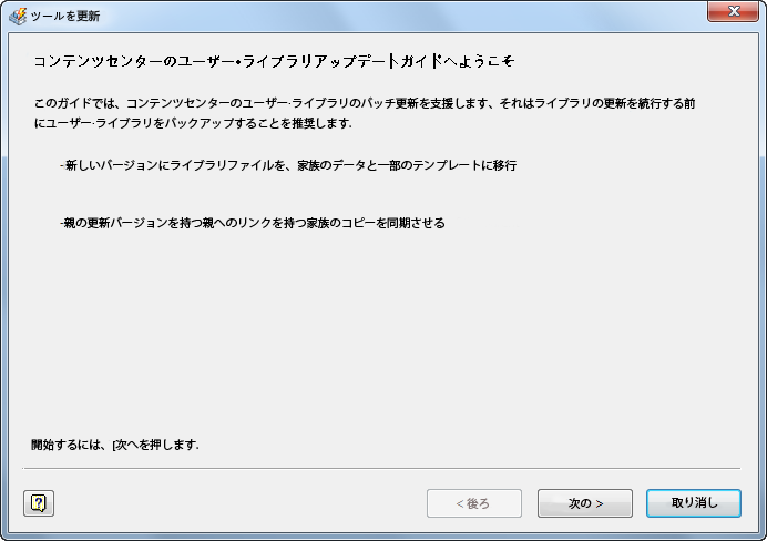

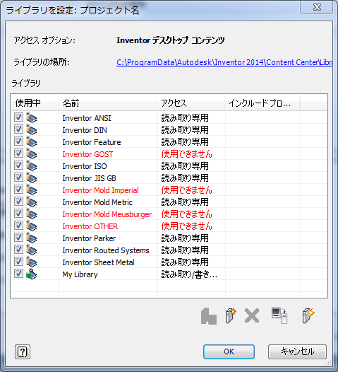

[プロジェクト]ダイアログ ボックスで、[コンテンツ センター ライブラリの設定]をクリックします。カスタマイズされた旧コンテンツ センター ライブラリが、[ライブラリを設定]ダイアログ ボックスに一覧表示されます。[使用中]列が選択されます。[更新ツール]をクリックしてマイグレーションします。以下の図を参照してください。

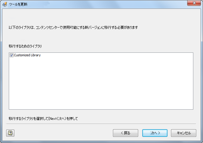

手順 3: [更新ツール]ダイアログ ボックスで、[次へ]をクリックしながら、カスタム ライブラリをマイグレーションするための手順を最後まで進めます。
更新対象のカスタマイズされた旧コンテンツ センター ライブラリが、次の図のように一覧表示されます。
更新するライブラリを選択します。古いユーザ ライブラリが複数ある場合、同じプロセスで更新するライブラリを複数選択できます。次に[次へ]をクリックします。

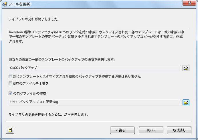

ライブラリの解析が実行され、解析結果が表示されます。問題が見つかった場合、続行するにはそれらの問題を解決する必要があります。問題が見つからなかった場合、バックアップ オプションが表示されます。バックアップを作成するフォルダを指定し、[次へ]をクリックします。

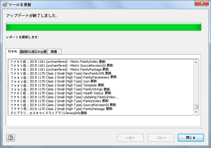

プロセスが終了したら、次の図に示されているような更新レポートを確認します。
