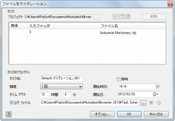

  3. [タスク作成]ドロップダウン メニューで、[ファイルをマイグレーション...]をクリックします。[ファイルをマイグレーション]ダイアログ ボックスで、[プロジェクトの設定]をクリックして Vault プロジェクトを選択するか、[参照...]をクリックして Vault プロジェクトを選択します。次に、マイグレーションするプロジェクト、フォルダ、またはパーツを追加します。[プロジェクト追加]でマイグレーションすることを推奨します。
    注: [Vault からマイグレーション]がオンになっていることを確認します。
  4. [タスクのプロパティ]で、次の操作を行います。
    • プロジェクト ファイルを一度にマイグレーションする場合は[即時]を選択します。
    • Inventor が使用されていない営業時間後など、後の時刻までマイグレーションを保留にすることもできます。対応するテキスト ボックスで日時を設定します。
    • [ログ ファイル]の名前と場所を設定します。

  6. [OK]をクリックしてファイルをマイグレーションします。
