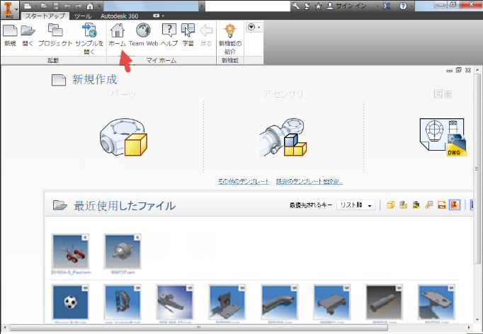

Inventor ホーム
Inventor ホームは、従来のウェルカム センターに代わって導入されたものです。一般的なユーザ タスクに重点を置いた新たなスタートアップ画面をご利用いただけます。このホーム画面は、個人用のダッシュボードと同様に機能します。主な機能は次のとおりです。
  • 基本テンプレートまたは完全なテンプレートを表示できます。
  • 最近使用したファイルの一覧を展開します。この一覧では、さまざまな情報をツールチップで確認することもできます。
  • フィルタを使用して、[最近使用したファイル]の一覧に表示するファイルの種類を指定できます。
  • 作業中のファイルを固定することができます。作業中のファイルを容易に特定できます。上のイメージでは、ピンで固定された 2 つのファイルが表示されます。
  • Team Web、ヘルプ、学習パスにすばやくアクセスできます。

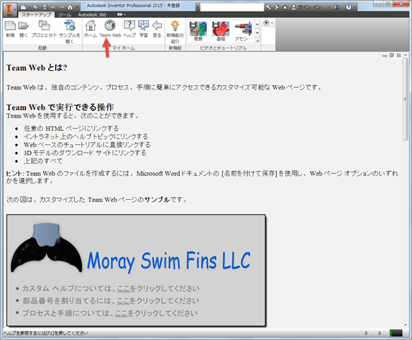

Team Web
Team Web は、ユーザ独自のコンテンツ、プロセス、手順に簡単にアクセスできるカスタマイズ可能な Web ページです。
Team Web は次のように設定することができます。
  • 任意の HTML ページにリンクする
  • イントラネット上のヘルプ トピックにリンクする
  • Web ベースのチュートリアルにリンクする
  • 3D モデルのダウンロード サイトにリンクする
  • 上記のすべて
Team Web は、[スタートアップ]タブ、[マイ ホーム]パネルなど、複数の場所から開始することができます。[ファイル]タブのアプリケーション オプションでは、Team Web を既定の Inventor ホーム画面に設定することができます。
