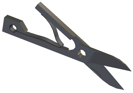

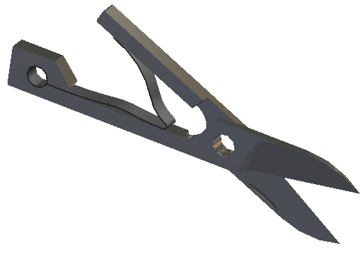

Inventor Publisher には、右から左に、[よりスムーズ]、[スムーズ]、[普通]、[粗い]の 4 つの選択肢があります。[ビュー]タブの[オプション]パネルで、スライダーをドラッグして、表示画質を設定します。
表示画質の設定が[よりスムーズ]。
表示画質の設定が[粗い]。
