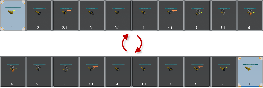

[ストーリーボードの反転]を使用すると、1 クリックでストーリーボード全体を反転できます。完全なアセンブリを個々のコンポーネントに分解するストーリーボードを作成します。ストーリーボードを反転すると、アセンブリを組み立てる方法に関するストーリーボードが作成されます。
コマンドへのアクセス:
ストーリーボード エディタでストーリーボードを右クリック右クリック メニューから[ストーリーボードの反転]を選択します。
