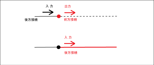

フィーチャを追加する場合、内部トポロジ アップデータは新しいフィーチャおよび接続先フィーチャ間の流れを設定します。たとえば、既存のブレーカを新しい電線と接続する場合、流れは次のように設定されます。
新しい電線に他のフィーチャへの接続があり、これらのフィーチャからの入力がある場合、流れは新しい電線からフィーチャへの出力として設定されます。
新しい電線が、流れが定義されている他のフィーチャに接続している場合、流れは相互作用しているフィーチャに逆行します。
