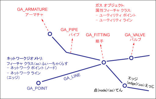

ガス データ モデルは次の構成要素からなります。
| ガス データ モデルの構成要素 | フィーチャ クラス |
ネットワーク ジオメトリ |
ネットワーク ジオメトリは GA_POINT(ノードを保存)と GA_LINE(エッジを保存)のフィーチャ クラスに保存されます。これらのフィーチャ クラスはジオメトリのみを保存します。属性は保存しません。これらは属性情報のガス フィーチャに関連しています。 これらのテーブルの行は、ユーティリティ API が管理しています。顧客列を持つジオメトリ フィーチャ クラスを強化しないでください。 ジオメトリ フィーチャ クラスは、ネットワーク トポロジを形成します。 |
ネットワーク トポロジ |
ネットワーク トポロジは _NNOD(トポロジ ノード)と _NLNK(トポロジ リンク)のフィーチャ クラスに保存されます。 [ポイント]トピックのポイント フィーチャ クラスと、[管]トピックの管フィーチャ クラスのみが、ガス ネットワーク トポロジの一部です。 その他のフィーチャ クラス(保護、サイト、設備のトピック、管トピックの破損フィーチャ クラス)は、ネットワーク トポロジの一部ではありません。 |
ガス オブジェクト |
ガス オブジェクトは、GA_POINT.FID_ATTR (ユーティリティ ポイント)と GA_LINE.FID_ATTR (ユーティリティ ライン)の属性フィーチャ クラスに格納されます。 これらは、関連付けられているポイントまたはライン ジオメトリ フィーチャ クラスに関係しています。 |
制御ケーブル |
制御ケーブルのジオメトリは、GA_C_LINE と GA_C_POINT フィーチャ クラスに保存されます。 属性は、GA_C_CABLE と GA_C_CABLE_POINTフィーチャ クラスに保存されます。 ジオメトリ フィーチャ クラスは、ネットワーク トポロジを形成します。 |
