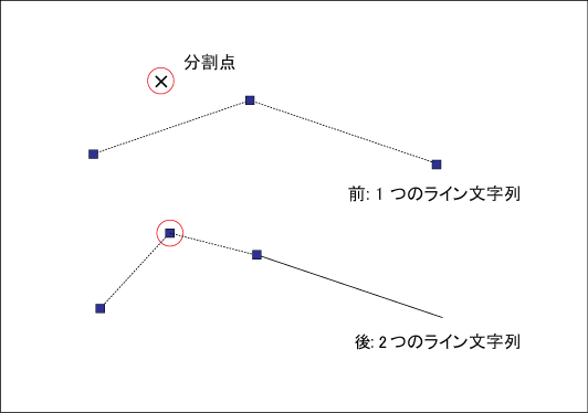

線の処理例: 線の分割で 2 つのライン フィーチャが作成されます。
線の処理例: 頂点の追加で、新しい頂点が挿入されます。線はその点に移動します。

[分割]を使用して頂点を追加し、既存の線を 2 つのライン フィーチャに分割します(両方の線が既存のフィーチャの属性データを継承します)。既存の点を選択したり、図面内の点をディジタイズしたりできます。 |
[頂点を追加]を使用して、頂点をライン フィーチャに追加します。分割機能とは対照的に、新しい頂点がある 1 つのライン フィーチャになります。既存の点を選択したり、図面内の点をディジタイズしたりできます。 |
