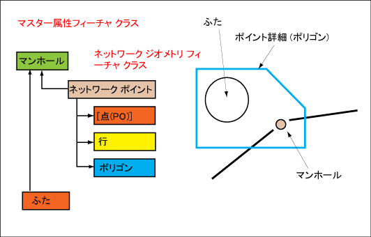

ネットワーク ポイントについて、ジオメトリの詳細を作成することができます。たとえば、複雑なマンホールを図面で図解するなどです。通常はリプレゼンテーションの属性のみが含まれるジオメトリ フィーチャ クラスがあります。たとえば、ライン タイプです。その他のすべての属性データは、マスターの属性フィーチャ クラスに保存されます。
ネットワーク ポイントは、関連するジオメトリを図面に入れられます。マンホールのみがネットワーク トポロジの一部です。
