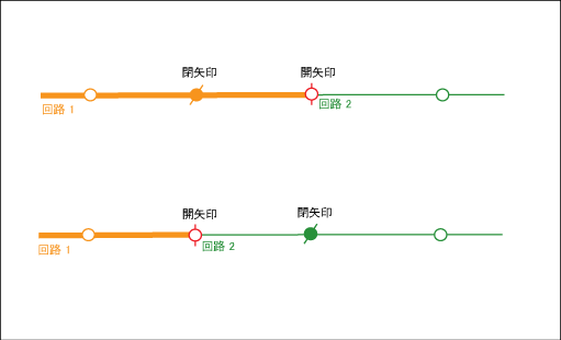

このメンテナンス ワークフローを使用し、あるデバイスを開いて他のデバイスを閉じることによって、回路間で負荷を移行します。2 つのデバイスは、2 つの異なる回路に接続する必要があります。2 つの異なる回路に接続していない場合、ワークフローを開始できません。デバイスが開いていると、2 つの回路を遮断します。開いているデバイスに、回路は割り当てられていません(FID_Circuit 属性が設定されません)。

  1. [負荷の移行]ワークフローを開始します。
  2. [ワークフロー]パネルの[開くデバイスを選択]で、[選択]をクリックし、マップ内のデバイスを選択します。
  3. [開くデバイスを選択]で、[選択]をクリックし、マップ内のデバイスを選択します。
ワークフローにより負荷を移行、回路と流出を再設定し、フェーズの不一致を確認します。回路と流出の再設定ワークフロー、フェーズの再設定ワークフローが実行されます。
